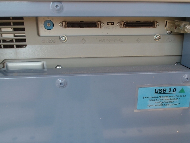

Wir haben auf der Arbeit gerade zum Ausprobieren ein optisches Platinentestsystem von Quins stehen, in dem ist lt. Windoof-Gerätemanager die Scaneinheit von einem Epson GT1500 verbaut; der macht mit echten 600 dpi ganz ordentliche Scans von THT-Platinen.
Ich vermute aber mal das der über Kopf eingebaute Scannertyp schon etwas älter ist; er hat, neben USB 2 (soll ausdrücklich nicht mit USB3 verbunden werden!), noch zwei SCSI-Schnittstellen...:
Ob die aktuellen GT1500-Modelle auch noch mit Tiefenschärfe glänzen können, kann ich nicht sagen.

Schönes Gerät noch mit SCSI Anschlüssen und Terminator Schalter falls das Gerät das letzte in der SCSI Kette ist. Für meinen Falcon hatte ich damals auch einen SCSI Scanner. Den konnte ich dann bis Win8.1 noch am PC nutzen. Windows 10 brachte dann keine Treiber mehr für meine SCSI Karte. Das konnte ich lösen, aber die Twain Software wollte dennoch nicht mehr.

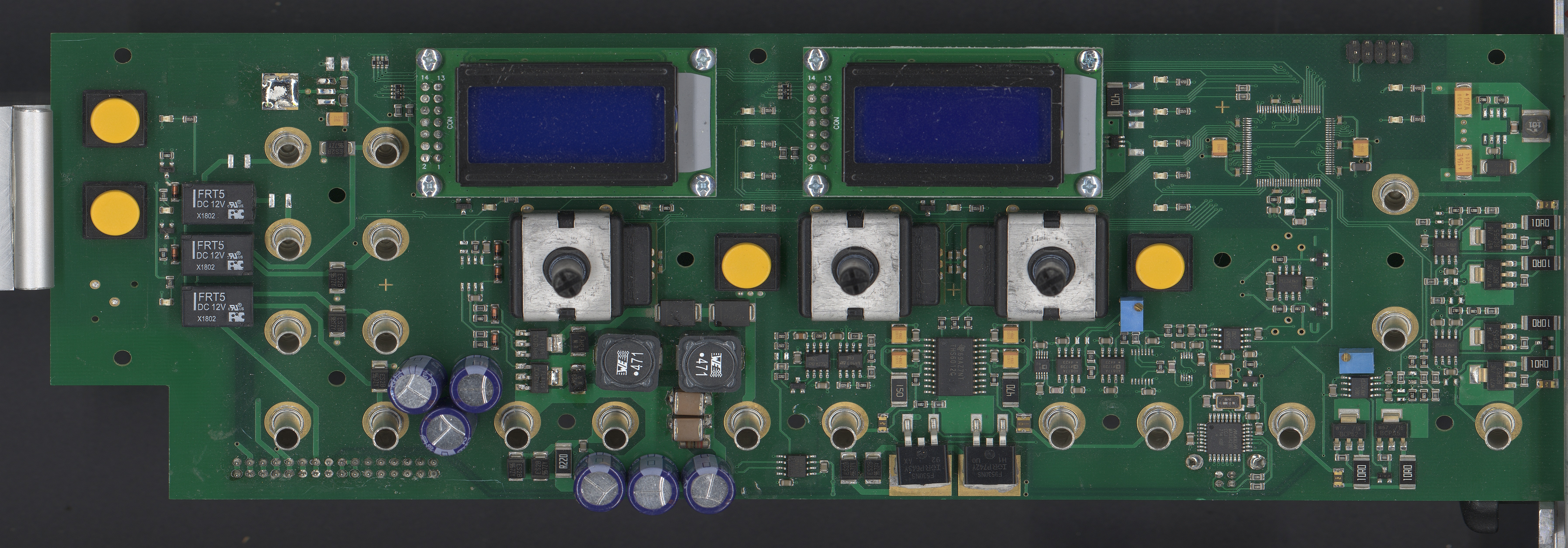

Scan einer SMD/THT-Platine:
Zwischen Scanner und Platine sind noch ein paar cm Luft; sie liegt nicht auf der Glasscheibe..

Hier sieht man aber teilweise die Seite der Bauteile. Wie ist das denn möglich? Lag die Platine etwas seitlich gekippt auf der Glasplatte?
